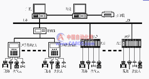

  集中供热已经成为北方城市冬季采暖的主要供热形式,也是节约能源、保护环境、实现城市现代化的重要措施。辽河油田近两年来在矿区供热系统经过一系列技术改造,进行了热电厂扩建和油改煤工程,使中心地区和部分外围地区实现了集中供热。但由于供热地域大、用户比较分散,造成了热力点多且相距较远,给供热过程参数检测和控制及管理带来一定的困难。在欢喜岭地区集中供热工程中由于采用了RTU技术
,很好解决了这一难题,保证区域供热在安全、合理、经济的条件下运行。集中供热工程采用了SCADA系统,整个系统分为三级,即第一级---控制管理级(主控中心即中控室),设在锅炉中控室;第二级---过程控制级(PLC、RTU),分别位于中控室控制柜和各供热站处;第三级---现场就地控制级,即为就地测控仪表设备。系统结构如所示。

3.2热力站RTU控制原理
系统采用中央控制,即通过计算机网络将各热力站的RTU连在一起。中央控制系统是在全网统一监测系统的基础上,以各热力站二次网的供、回水平均温度彼此一致为调节目标,各热力站的RTU将一次仪表测量出的二次网供回水温度,计算全网调节均匀后的供、回水平均温度值,并将此值发送到各热力站RTU作为设定值进行具体的调节。保证各热力站间的均匀供热,这种调节系统调节精度高,控制效果好,热网的平均失调度可控制在最低的水平,因而节能效果也最明显,这种均匀调节一般不会导致系统振荡。
只有二次网的供、回水平均温度才是室外气温(亦即热负荷)的单值函数,而与二次网的循环流量大小没有关系。也就是说,不管二次网循环流量的大小如何,只要二次网的供回水平均温度一定,二次网的供热量就一定。因此适合我国国情的二次网的供热量的调节,应该是二次网的平均温度,而不是二次网的供水温度。各热力站的RTU将检测供回水温度基本上反映了该热力站所负责建筑的平均室温。如果将各个热力站的二次网供回水平均温度调为一致,则可以近似认为采暖房间的室温是彼此均匀的。
各热力站的RTU根据主机所发出的命令,围绕本站的二次网供、回水温度的设定值,采用PID算法进行自动调节。由于各热力站的供热面积、用热情况、地理位置等不同,以及室外气温的变化,二次网的回水温度是一个非常重要的指标,RTU通过现场仪表测量本站热工参数,并远传到中控室的主机,这些数据直接反映此站所供用户的整体耗热情况。若为了保证冷偏用户达到要求而以二次网的回水温度来调节,则会造成过热用户的浪费和热源不足。另外各热力站所带的供热面积不会经常改变,并且各建筑物的负荷主要由室外环境温度所决定。因此,随室外环境温度变化,各热力站的热负荷同步升高或降低,各热力站间热负荷之比基本不变。因此,系统一旦调节均匀,就基本能够保持整体平衡,而且各热力站调节阀门动作的频繁程度较低,这样系统可以长期稳定运行。
远程自动:中控室协调控制,将二次网供回水温度平均设定值发往各热力站,进行全网平衡调节。在热源不足时,实现热量均摊。
远程手动:特殊情况下,在监控中心计算机上直接对某一热力站阀门的开度进行调节,控制阀门的开度。
就地自动:在热源充足的情况下,各站现场控制机根据本站供回水温度平均设定值,就地调节阀门,保证温度恒定。
