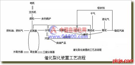

催化裂化的工艺原理(见图1)是:反应物(蜡油、脱沥青油、渣油)在催化剂的作用下发生裂化、异构化、环化、芳化、脱氢化等诸多化学反应,反应产物为汽油、轻柴油、重柴油,副产物为干气、焦碳、油浆等。催化剂理论上在反应过程中不损耗,而是引导裂化反应生成更多所需的高辛烷值烃产品。催化裂化有许多优势高于热裂化,所生产的汽油有更高的辛烷值并且催化裂化的汽油由大量异构烷基和芳烃组成,它们有较高的辛烷值并且化学稳定性比大量存在于热裂化汽油中单烯烃和二烯烃的稳定性高。此外,催化裂化汽油中的硫含量低于热裂化汽油,催化裂化比热裂化产生较少的残留重油或焦油并且更多的利用了粗柴油。催化裂化过程有相当的灵活性,允许制造车用和航空汽油以及粗柴油产量的变化来满足燃料油市场的变化。催化裂化可以被看作为转换高沸点石油馏分的现代方法,可使蜡油、脱沥青油、渣油与催化剂在适宜的温度,压力滞留时间条件下进行接触,以使原料的主要部分被转换成汽油和低沸点产品(如液态烃),通常这是一个单程操作。在裂化反应中,所产生的焦碳被沉积在催化剂上,它明显地减少了催化剂的活性,所以除去沉积物是非常必要的,通常是通过燃烧方式使催化剂再生来重新恢复其活性。

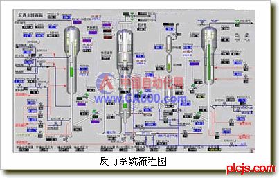

提升管出口温度控制
提升管出口温度是反-再岗位较为重要的一个参数,对装置运行、产品分布、及后续分馏、吸收稳定的正常平稳操作都影响较大。一般是通过控制再生滑阀(塞阀)开度来改变再生催化剂循环量达到控制温度的目的。进而从安全角度考虑,大部分设计引入再生滑阀(塞阀)差压来组成温度与差压的低值选择控制。正常运行时,提升管出口温度控制再生滑阀开度(调整再生催化剂的循环量)来保证反应温度的平稳。一旦再生滑阀开度过大而使滑阀压将过小可能导致危险时,为防止油气催化剂倒窜,再生滑阀差压调节将自动取代反应温度来控制再生滑阀——关小再生滑阀以防止油气催化剂倒窜而发生危险。
反应器、再生器差压控制
再生器差压控制一般通过一般通过控制烟气出口的双动滑阀开度来实现,多数设计也将两器差压(沉降器与再生器)引入来共同组成低值选择控制,大型催化一般设计与烟机转速协调控制调。
沉降器汽提段藏量控制
采用沉降器汽提段藏量控制待生滑阀的开度(调整待生催化剂的循环量)来保证沉降器汽提段催化剂藏量。
烟气轮机超速控制及保护

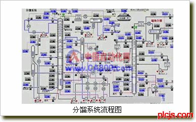

(2)分馏系统的控制
分馏系统的控制目标是保证整个装置的操作平稳,保证装置的物料和能量平衡,处理塔中相互作用的约束,保证产品质量及分馏效率。
分馏塔底液位控制
分馏塔底液位控制是塔底热平衡指示器:当塔底液位高时,表明塔底热储量降低,也表明通过循环油浆系统从分流塔底取出的热量过多,此时应减少从分流塔底取出的热量,以保证塔底液位底平衡;反之当塔底液位降低时,表明塔底液位热量储量增大,也表明通过循环油浆系统从分馏塔底取出的热量过少,此时应增加从分馏塔底取出的热量以保证塔底液位的平衡。
下返塔循环油浆流量设流量定值调节
分馏塔底液位与上返塔循环油浆流量串级调节来控制分馏塔底液位
采用分馏塔底温度来控制油浆蒸汽发生器的取热量,从而保证分馏塔底不超温
分馏塔底液位设电动内浮球变送器和双法兰差压变送器切换使用,保证有液位信号
分馏塔温度控制
为了取走分馏塔过剩热量而使塔内气、液负荷分布均匀,在塔的不同位置一般设有4个循环回流:顶循环回流、一中段回流、二中段回流、和油浆循环回流,回流流量设定值调节
分馏塔顶温度控制采用串级控制方案,主回路是分馏塔顶温度控制,副回路是回流粗汽油(顶循环回流)流量调节

图1 催化裂化装置工艺流程
图2 反再系统流程图
