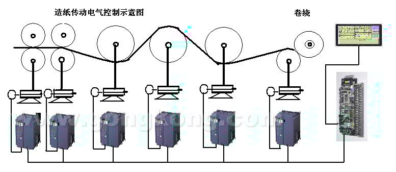

   造纸机有移辊、压辊、组缸及卷绕等几大部分构成。对变频器有不同的要求,我们采用的是富士电机高性能矢量控制变频器完成高精度多台同步速度控制,利用转矩控制实现张力测量反馈及调速。图如下:
图一。电气控制图
   图一。电气控制图
   图一。电气控制图

  1、 整个系统全部用富士电机板式控制器NW系列来控制,自带通讯口,32入/24出I/O,两路高速计数(100KHZ)。标准通讯协议稳定可靠,与富士变频直接通讯,无需任何选件,可直接设定和修改变频参数及读写富士变频器的电压、电流、频率、转矩等等。富士变频器选用富士电机新一代FRN系列,标准配置PG反馈和制动单元。同时具有速度和转矩控制功能。

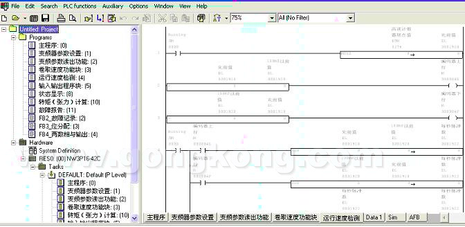

  2、 程序构成
  变频器参数设置功能块: 设置每台变频器的内部工作参数。
  变频参数读写功能块: 读写变频器的电压、电流、频率、转矩等。
  卷取速度功能块: 经过运算后使各台变频器线速度与卷取保持线性比例。
  转矩(张力)计算功能块:根据前后变频器线速度差调节转矩给定,实现张力控制。
  变频工作状态功能块: 正常与故障的判断和处理。
图二。
  图二。 程序构成图
   图二。 程序构成图
  3、 利用以上功能块:
  ① 在过程速度调节时。只调节比例系数和偏差系数。
  y=AX+B的方式
  ② 自动测量卷径→根据系数自动调节速度。
  ③ 张力控制:利用转矩控制可以自动调节相应速度。张力的控制,实际反映在轴上二象限运行。
   直接张力调节 。

  可以上配富士人机界面与板式控制器直接通讯。
