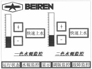

    在人机界面中,设计了7幅画面,包括整体图形,故障显示,机器速度和计数显示,水辊速度显示,调版监控等。故障显示使用指示器,给出位元件即可实现闪动效果,让操作者很方便的知道故障部位,整体感很好。在水辊速度显示中,设计了一个柱状图,可以显示水量增加大小,只需按下柱状图,就可增加水量,同时也可方便监控。如图所示:
