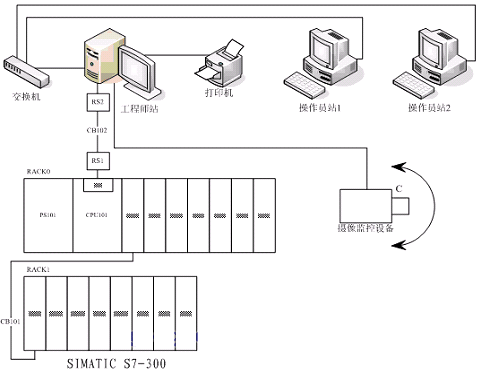

  3 系统选型及特点
  为了满足上面提到的换热首站自控系统的设计要求,我们选用西门子公司SIMATIC S7-300可编程控制器(PLC)和研华公司IPC-610工控机(IPC)构成的自控系统,再配以先进的WinCC监控软件,来实现换热首站自控系统的各项功能。
    当前可编程控制器(PLC)是专为工业环境下应用而设计的工业控制计算机,已经成为电气控制系统中应用最为广泛的核心位置,它不仅能实现复杂的逻辑控制,还能完成各种顺序或定时的闭环控制功能,并且抗干扰能力强、可靠性高、稳定性好、体积小,能在恶劣环境下长时间、不间断运行,且编程简单,维护方便,并配有各类通讯接口与模块处理,可方便各级连接。
    S7-300采用模块化结构、适合密集安装,模块化结构设计使得各种单独的模块之间可进行广泛组合以用于扩展。在一块机架底板上可安装电源、CPU、I/O模板、通信处理器CP等模块,并且可以通过接口模块实现多个机架的扩展工作方式。根据要求本系统所选用的硬件产品,如下所示:
    (1)工业控制计算机(IPC)
    ADVANTECH IPC-610,Pentium Ⅳ 2.8GHz处理器,512M内存,80G硬盘;
    (2)中央处理单元 (CPU)
    CPU 314,24V供电,48KB工作内存,DI/DO最大1024点,AI/AO最大256点;
    (3)信号模块 (SM)
    SM 321,数字量输入模块3块;
    SM 322,数字量输出模块2块;
    SM 331,模拟量输入模块6块;
    SM 332,模拟量输出模块2块;
    (4)通讯处理器 (CP)
    RS485 中继器2块;
    (5)负载电源模块 (PS)
    PS 370,电源模块1块。
    (6)接口模块 (IM)
    IM 365,接口模块2块。
    网络拓扑结构图如下:
