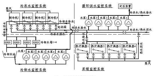

综合站房工艺流程示意图如图1所示。
图1 综合站房工艺流程框图
  本站房主要完成给用户提供冷源、热源的功能,主要用于剧院、医院、大型办公场所、恒温厂房的中央空调系统等。
(1)冷冻水监控系统
  本系统以
制冷机的监控为主,制冷机为大连三洋蒸汽式溴冷机,该机自带PLC和RC-232串口,经转换成RS485口后可方便地与上位机通信,从而很方便地获得制冷机的运行参数。根据冷冻水给、回水温度差及总流量判断用户冷负荷状况,确定冷冻机开启台数及阀门大小,保证冷源的合理使用,达到最佳的节能及运行效果。
(2)冷却水监控系统
  冷却水系统通过冷却塔和冷却水泵向制冷机提供冷却水,保证制冷机有足够的冷却水通过,并根据气候及冷负荷调整冷却水运行工况,在冷却水温和水量满足要求的情况,使系统最合理运行。
(3)采暖监控系统
  采暖系统通过热交换器为中央空调提供热水,监控系统的主要任务为控制热交换过程以保证要求的热水温度和流量。根据热水给、回水温度差及总流量判断用户热负荷状况,确定热交换器开启台数及阀门大小,保证热源的合理使用,达到最佳的节能及运行效果。
(4)循环供水监控系统
  因为采暖和制冷不可能同时使用,为节约成本,本综合站房只采用一套供水系统分冬、夏两季对用户提供热、冷源。冷、热源的切换由电动阀自动切换。

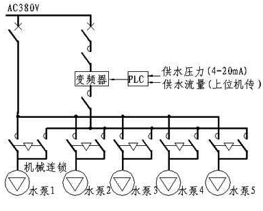

  本系统实际上是一套相对独立的恒压供水系统。主要由变频器和PLC组成,其电气原理图 如图2所示:
图2 恒压供水电气原理图
  变频器选用适于泵类的Fuji G9变频器,分别对五台循环水泵进行变频控制,并通过PLC的逻辑控制功能,实现对整个供水系统的恒压变流量控制,为确保系统的稳定运行,整个系统设有过流、过压、过载、自诊断等多种保护功能。
  本系统接收上位机或本地发出的启动信号后,启动水泵1变频运行,PLC根据接收到的压力和流量信号控制变频器调节水泵转速,使供水管网水压恒定。当水泵1工作频率达到工频时,若管网水压仍达不到要求,将此泵切换到工频运行,变频器切换到水泵2,使其变频运行。此后,如果水压仍达不到要求,则继续切换下去至满足要求。反之,若管网水压大于设定值,PLC控制变频器频率,使水泵转速降低,当低至设定最低频率时,依据先开先停原则,自动切换掉已投入运行的工频泵,使管网水压始终保持恒定。这样,五台水泵轮流循环运行,避免某台泵长期运行,延长设备使用寿命。本系统由闭环PI控制即可满足要求,PI算法由PLC实现:Ui=Ui-1+ΔU=Ui-1+K[Ei-Ei-1+(T/ Ti)Ei>。

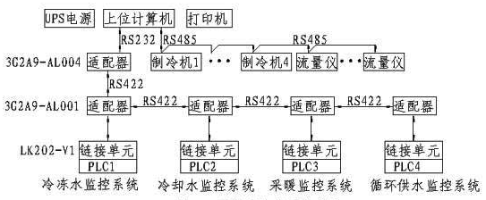

  本系统网络为单级网络,系统中通信主要采用适配器结构形式的RS422上位连接方式。监控系统的网络结构如图3所示:
图3 监控系统的网络结构
  由于采用一对四的通信方式,需要为设备设置地址,因此在下位机采用RS422标准,在每台PLC上都安装了一块LK202HOSTLINK模块,各PLC通过三端口RS422适配器相连,然后通过RS422转RS232适配器转换后连接到上位机的串行口。
  HOSTLINK的内部驻留了通信软件,通信协议已固化,只有几个参数需要用户根据现场应用进行设置。C200H-LK202上位连接单元的面板上有4个参数设置开关SW1~4,SW1、SW2用于设置该上位连接单元的设备号(也称站号),取值范围为00~31。SW3选择波特率。SW4用来设置命令级,奇偶校验格式。
  网络中的所有PLC通过公用LR区实现数据传送,在LR区中每个PLC均分配一个写区和若干读区。数据传送时PLC将数据写入到公用LR区中分配给自己的写区,其他PLC则通过PLC链接单元从LR区对应区域读数据,从而使系统中的PLC相互
交换信息。

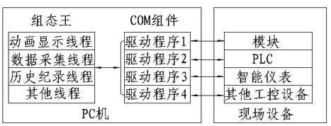

  上位机监控软件利用组态王(KingView5.1)工控组态软件。它能充分利用Windows的图形编辑功能,方便地构成监控画面,并以动画方式显示控制设备的状态,具有报警窗口、实时趋势曲线等,可便利的生成各种报表。它还具有丰富的设备驱动程序和灵活的组态方式、数据链接功能。该软件把每一台下位机看作是一台外部设备,在编程过程中根据“设备配置向导”的提示一步步完成连接功能。在运行期间,组态王通过驱动程序和这些外部设备交换数据,包括采集数据和发送数据/指令。每个驱动程序都是一个COM对象,这种方式使通信程序和组态王软件构成一个完整的系统,既保证了运行系统的高效运行,也可扩大系统的规模。其与下位机通信原理如图4所示:
图4 上位机与下位机的通信原理框图
  组态王与OMRON PLC之间的通信采用的是OMRON HOSTLINK通信协议。组态王通过串行口与PLC进行通信,访问PLC相关的寄存器地址,以获得PLC所控制设备的状态或修改相关寄存器的值。组态王监控软件还可实现显示工艺流程图、各种参数实时测量值,实时修改下位机所需的各种参数值,上、下位机之间的通信管理,实时故障报警画面,实时数据库和历史数据库管理,系统日志报表和各种生产报表等功能。
