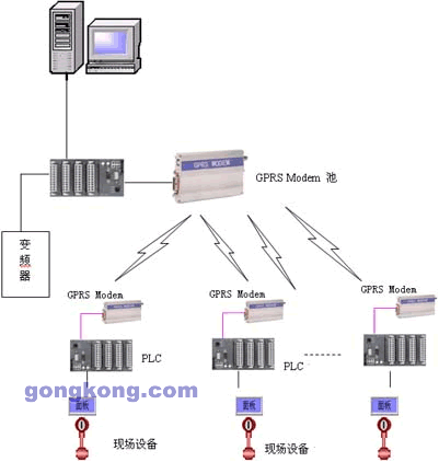

  2.水站的监控网络构架如下图
   如上图所示,在分水站各设置一台 plc作为现场仪表的数据采集、存储,再通过gprs modem 把数据传输给总站plc及上位计算机,对现场情况进行监测监控。通过上位机的监控软件把各分站和总站的监控参数集成在一起,完成数据的汇总显示。构成总站上位远程监控系统主操作站。计算机显示画面设立各分站的压力、流量等显示数据的监控画面、1个报警画面。
   上位监控系统网络在完成基本的数据通讯、监控以外,还实现数据的记录存储功能,形成历史数据库,再通过系统的报表功能查询数据库,生成用户生产数据报表,从而完成数据统计、自动抄表等功能,并可以打印。
