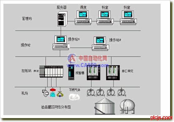

  设计出了针对不同应用环境场合的罐区计算机监控管理系统,该罐区管理软件可集成各家不同的检测控制产品,已广泛地应用于各种油品罐区的监控管理,功能强大可靠。罐区监测管理系统基本构成如图1所示。

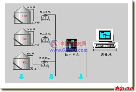

  1、油品参数检测可分为以下几种:
  A、液位计量法(ATG法):采用高性能的雷达液位计(如:ENRAF公司的液位计)进行液位检测,液位的测量精度为±1mm。
  B、静压计量法(HTG法):采用高精度智能压力变送器测量油品介质作用在罐底部静压的方法来测量液位和质量。
  C、混合计量法(HTMS法):采用高性能的雷达液位计和高精度智能差压变送器综合了上述两种方法的优点,可测量质量、密度、水高、液位、油温。
  由于现场总线技术的发展使得智能变送器可以在同一总线上进行双向多信息数字通讯,并且为油库广域网或局域网提供基本的数字网,可以实现现场仪表远距离组态、零点及量程校正和故障在线诊断,
  降低了安装成本,是油品计量系统未来发展的方向。
  油品罐区参数检测的基本配置见图2。
 1、油品的自动发放、接收采用性能可靠的PLC(如:GE
  FANUC、OMRON)控制相应的阀门完成。
  2、为了保证计量的准确性,采用高性能的质量流量计来检测进出流量,为了保证油品罐区的安全采用专用报警器对可燃气体的浓度进行监测。

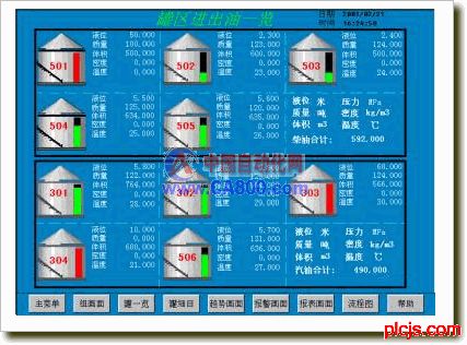

  1、自动监控计量:
  A、自动计量各油罐液位、密度、油温、水高等数据。
  B、自动报警:对液位高、低限,可燃气体超标、油温高、低限、密度超限等各种异常情况进行报警,报警可采用声光等形式。
  C、自动监控:可显示油品罐区的动态流程,根据液位的不同可自动进行油品的发放、接收,液位超限或有异常情况时,发放、接收可自动终止。
  D、参数修改:可方便的修改各种油品设置参数,如安全高度、报警限等。

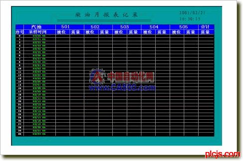

  3、报表打印:
  A、油品计量(班、日、月、季、年)报表。
  B、油品计量作业分户帐。
  C、油品计量作业测试报表。
