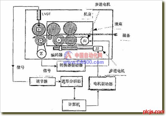

4.1、在RSB系列型并条机上,用一种电子式步进电动机来驱动中后罗拉,在并条机运转中可对前区的中心距进行调节而不会发生任何故障。第一牵伸区(中后罗拉牵伸区)的罗拉中心距保持不变,应用电子转换器驱动器来调节前区的机械牵伸率、电子式转换器将改变的脉冲输入到步进电机上,控制步进电机的运行。
4.2从图1中看出一般的传动是由一个相当容量的步进电机S1实现,一个转换器E安装在前下罗拉传动杆上,脉冲输入电子记号,控制步进电机,使其产生与前罗拉速度相关的转速。为了简便,图1没有表示中后罗拉的传动体系。
在这个阶段中有的牵伸没有处于受控状态,特别是在机器起动及停止时。经大量试验表明,假如电动机容量是够大在任何情况下,棉条的线性密度都不会改变。
4.3、中罗拉机构是安装在一个滑动的平板上,平板由螺杆控制作前后微动,螺杆直接联于步进电机(S2),自动控制体系向步进电机发出脉冲讯号,控制电机运转。

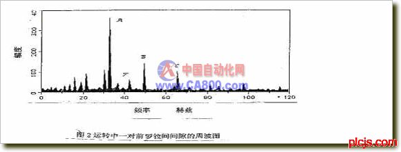

4.4、理论上从回归线上计算出最小的罗拉中心距为37.1毫米。线性变量差别传感器LVD,T’S被安装在每个前罗拉颈上,使前罗拉更有效地输出棉条。而且棉条重量平均值正常。一般不能应用时域信号而是应用频域信号的信息,以傅里叶转换器对每个频率呈现的讯号波形进行监控,测量出的周期性误差的波形是很尖狭的峰状。(图2中A,B,C),但通过牵伸区不稳定纤维流产生的频率分布,是在一个相当宽的频带内(如图2F,超过短时间周期的误差乱射现象一误差的“快拍”)。如前所述,周期性误差是由机械误差组成,牵伸误差是随机性的。并瞬间产生峰值且幅度很小,因而引起频率的改变。当累计足够的时间后在波谱图上可看到这种半随机的峰值产生一个“山”。由于这些误差是由罗拉机械误差与非线性纤维流的不匀及由误差组成的波段,因此对于频段的选择是十分重要的。
4.5、周期性波谱图下面的面积是由对不同的罗拉中心距的测试所得到的频段,基本频段是由并条机车速及被加工的纤维等因素而定。对短纤维的加工在任何速度下可选择单一的频段宽度,机械误差的周期波峰是很狭小的,波峰下面的面积并不能复盖,由于不规则的牵伸造成的半周期部分。用测得的频率为20-70赫兹波段以上的周期如图2下面的面积来很好的校正棉条中非机械误差或不匀。
