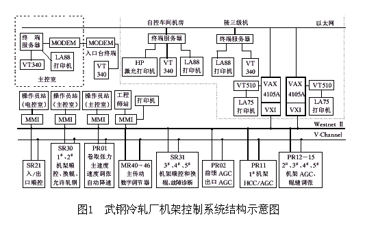

  改造后的控制系统由两级计算机组成一个分布式计算机控制系统:设备控制计算机(以下简称一级机)和过程控制计算机(以下简称二级机),它们通过WestnetⅡ网络相互通信,如图1所示。
1.1一级机概况
  一级机的主要任务是根据二级机设定的参数完成轧制过程的控制、数据采集等功能,主要由17台MAC柜、16台I/O柜、操作员站、工程师站组成。根据控制对象的不同,MACDS控制器分为3种:3台顺序控制器(SR21、SR30和SR31),7台过程控制器(PR01、PR02和PR11~PR15)和7台主传动控制器(MR40~MR46)。各控制器的功能见图1。工程师站和操作员站用于轧制过程的状态监视、人工干预和系统的开发维护。
1.2二级机概况
  过程控制机采用2台DEC公司的VAX-4105A计算机,它们互为热备份,通过以太网将2台VAX机和二级机的其它设备连接在一起,用WestnetⅡ高速数据通道实现和一级机之间的通信。它主要完成以下功能:原始数据输入和管理;对待轧、正轧、已轧的钢卷进行跟踪;轧制过程数据的收集和处理;数学模型预设定计算;轧制过程的自学习;操作、维护画面的显示;各种工程报表、质量报表和生产报表的生成和打印。

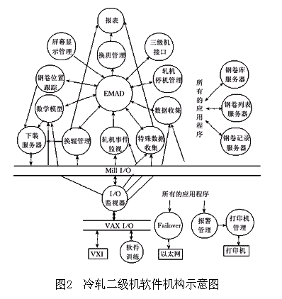

  二级计算机软件系统结构如图2所示。
  该图显示出各子系统、内存缓冲区、进程间信息(邮箱)、进程触发、数据流和外部设备之间的相互关系。VXI负责一级机和二级机之间的联系,它将一级机的数据传送到二级机的VAXI/O内存缓冲区,也将VAXI/O中的数据送到一级机。
  由于一级机和二级机中所使用的数据格式不同,因此,每隔0.1s,I/O监视器将这些一级原始数据传送到二级机MillI/O内存缓冲区时,要进行工程单位转换,以备二级应用程序使用。数据传送和转换完后,I/O监视器触发轧机事件监控,特殊数据收集和其它数据收集,以存取MillI/O内存缓冲区中新刷新的数据,这种触发方式能够有效地防止数据滞后,使得应用程序同MillI/O中的数据保持一致。轧机事件监控子系统(MEM)监控从一级来的信号(例如机架校正完毕,钢卷甩尾完成等),MEM给事件监视动作分配器(EMAD)送出一个表示事件被检测到的进程内部信息。
  对于它接收的每个事件,EMAD给一个或多个应用程序送出进程内部信息请求它们执行相应的动作,应用程序响应该事件将返回一个信息给EMAD表示动作完成,EMAD可能接着给其它应用程序送出进一步的动作请求,如此建立基于一个初始事件的动作链。
  应用程序使用的过程数据存储在几个数据库中,3个主要的数据库由数据库服务器子系统(见图2的右上角)来维护,所有要从数据库中请求数据的应用程序给相应的服务器送出一个进程内部信息,以请求所希望的数据。服务器将给正在等待的应用程序送一个包含被请求的数据在内的进程内部信息,如果一个应用程序要从几个数据库中请求数据的话,将重复“发送-等待-接收”序列。
  如果服务器不能给应用程序返回所请求的数据,就产生一个错误信息,应用程序给报警子系统(见图2右下角)送一个进程内部信息,表示产生一个错误。
  当系统在线的时候,Failover故障切换子系统通过以太网周期地将所选择的数据库和内存缓冲区数据传送到后备计算机中,使得2台计算机的计算环境完全一样。当在线计算机出现故障时,备份计算机立即投入运行,保证整个控制系统不受影响。
  当二级机没有同一级机通信,并且没有控制轧钢时,软件训练子系统模拟大多数一级机的信号,使得二级应用程序能够运行,以用于测试和演示的目的。
  由此可见,冷轧过程控制机的软件以事件监视动作分配器EMAD为核心,由EMAD启动各个模块,完成相应的动作。
