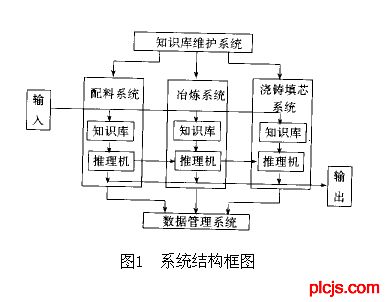

1.1 系统结构
  系统结构框图如图1所示,离心浇铸轧辊的生产过程由配料、冶炼、离心浇铸外层、填芯等几部分组成,其中每一部分都有很多参数需要确定。为此,我们将系统分成配料、冶炼、浇铸、填芯、数据管理、知识维护等部分。配料、冶炼、浇铸与填芯系统离线用于现场工序的咨询与操作指导,它们分别通过各自的知识库,应用推理机,将现场操作中所应采取的步骤及措施显示在屏幕上,实时指导工人进行正确操作,知识采用产生式规则,推理机采用正反向混合推理,共计50余条规则;数据管理系统通过数据查询与统计功能块,使技术人员能够方便灵活地进行生产管理;知识维护系统供专家进行知识的建立、修改和删除以及规则的添加。
