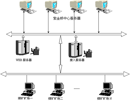

分散型煤矿和小煤矿监测联网的常用的联网方式包括以下四种
1、光缆传输:铺设光缆组件局域网速度快,但费用高
2、拨号上网:数度慢,,对于传输数据,速度慢,而且容易掉线
3、GPRS上网:速度快且费用合理,对于传输监测数据稳定
4、微波传输:数度快,适用图像传输,距离有限
点击看大图

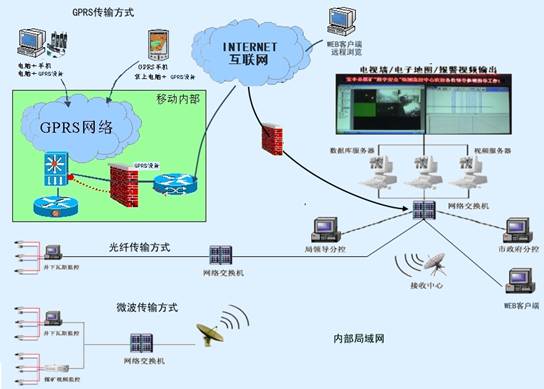

二、系统架构
矿业安全监测系统基于煤炭开发公司的以太网,将子矿矿场监测系统主机作为全局安全生产监测系统网的一个节点,通过数据采集通道,将下面数据传输到中心服务器,实现数据上层管理。
系统的结构图如图2所示。
点击看大图
图2系统结构图
