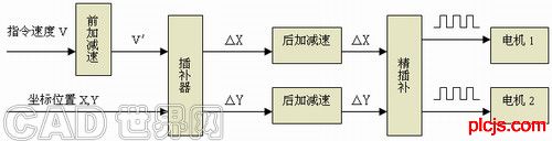

在CNC装置中,为了保证机床在起动或停止时不产生冲击、失步、超程或振荡,必须对进给电机的脉冲频率或电压进行加减速控制,即在机床加速起动时,保证加在伺服电机上的脉冲频率或电压逐渐增加,而当机床减速停止时,保证加在伺服电机上的脉冲频率或电压逐渐减小。根据加减速控制在控制系统中的位置,加减速有前加减速和后加减速之分。前加减速中加减速控制放在插补器的前面,后加减速中加减速控制放在插补器的后面,如图1所示。
图1 前加减速与后加减速
前加减速的控制对象是指令进给速度V,它是在插补前计算出进给速度V′,然后根据进给速度进行插补,得到各坐标轴的进给量△X、△Y,最后转换为进给脉冲或电压驱动电机。这种方法能够得到准确地加工轮廓曲线,但需要预测减速点,运算量较大。后加减速的控制算法放在插补器之后,它的控制量是各运动轴的速度分量。它不需要预测减速点,而是在插补输出为零时开始减速,并通过一定的时间延迟逐渐靠近程序段的终点。这种方法的缺点是:由于它是对各运动轴分别进行控制,所以在加减速控制后,实际的各坐标轴的合成位t不准确,引起轮廓误差,并且当轮廓中存在急剧变化时,后加减速无法预见,从而会产生过冲。

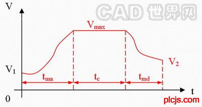

如图3所示,三角函数加减速运行分为三个阶段:
加速段:
式中,tma为加速段运行时间。选定了tma值,则加速段曲线就确定了。
减速段:
式中,,tmd为减速段运行时间。
匀速段:若程序段长度大于加速段和减速段长度之和,则运行过程分3个阶段:加速、匀速、减速。总的运行时间为t=tma tc tmd,tc为匀速段运行时间;若程序段长度小于加速段和减速段长度之和,最大速度无法达到,tc=0,匀速段消失。
图3 三角函数加减速
三角函数加减速规律可以实现平滑的运动,但是由于三角函数的计算复杂,不能满足数控系统实时性要求,必须事先对其处理,将其作为样板以数表的形式存放于内存,通过查表的方式实现。

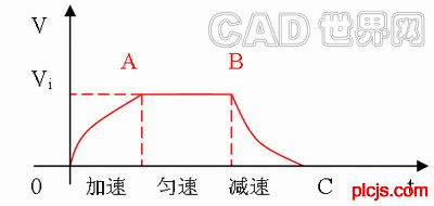

指数加减速速度曲线如图4所示。假设程序指令速度为Vi,其速度变化为:
加速过程:V(t)=Vi(1-e-t/T),T为时间常数。
匀速过程:V(t)=Vi
减速过程:V(t)=Vie-t/T
图4 指数加减速
指数加减速和直线加减速相比,平滑性好,运动精度高,但算法复杂,占用机时长,而且加减速的起点和终点还是存在加速度突变,具有柔性冲击。在切削进给或手动进给时,跟踪响应要求较高的情况,一般可以采用指数加减速控制,将速度突变处理成速度随时间指数规律上升或下降。

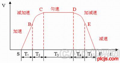

图5为直线加抛物线加减速的运动描述。设匀速运动速度为Vi,恒加速运动时加速度为a,加加速度为J。整个运动过程可分为:
加速阶段:在B点加速度为a,加加速度从0变到-J;
减加速段:在C点速度为Vi,加速度为0,加加速度从-J变为0;
匀速阶段:在D点加速度为0,加减速度为J;
加减速段:在E点加速度为-a,加减速度从J变为0;
减速阶段:在F点加速度为0,加加速度为0,速度为0。
图5 直线加抛物线加减速
直线加抛物线加减速只在S点和F点对机床产生冲击,对机床的冲击有所改善。此法简单有效,能充分利用步进电机低速时的有效转矩,提高升降速效率。
