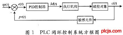

    在连续系统中,典型的PID闭环控制系统如图1所示,图中sp(t)是给定值,pv(t)为反馈量,c(t)为系统的输出量。
    PID控制器的输入/输出关系式为:
式中:M(t)为控制器的输出;M0为输出的初始值;e(t)=sp(t)-pv(t)为误差信号;Kc为比例系数;T1为积分时间常数;TD为微分时间常数。

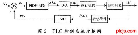

    增量式PID的结构框图如图2所示:

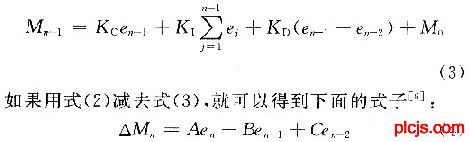

    由式(2)的表达式,就可以根据“递推原理”得到Mn-1的表达式:
式中:A=KC KI KD;B=KC 2KD;C=KD。A,B,C都是与采样周期、比例系数、积分时间常数、微分时间常数有关的常数。
由式(4)可知,增量式PID算法建立在对普通PID算法进行改进的基础之上。它克服了位置式PID对所有过去状态的依赖,计算机控制器输出的只是增量,所以误动作的时候对输出的影响比较小,必要的时候可以使用逻辑判断的方法将这种影响消除,因而不会严重影响系统的工况。由于算式中不需要对误差进行累加,控制增量△Mn的确定仅与最近的n,n-1,n-2次的采样值有关,较容易的通过加权处理而获得比较好的控制效果。

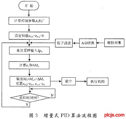

    图3给出了增量式PID控制算法的程序流程框图。在进行初始化时,应根据系统性能要求选定参数KC,KI,KD和采样时间TS,从而确定系数A,B,C,并设置偏差初值en-1=en-2=0。

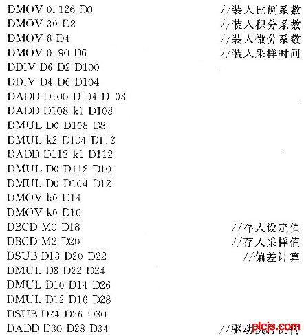

    基于三菱FX2NPLC的部分程序如下:
