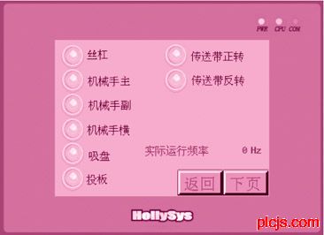

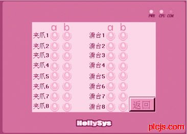

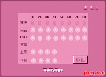

    上位监控部份采用和利时ht6600c系列触摸屏,配以监控软件来完成。触摸屏上可以手动进行基本操作,显示设备运行状态和报警信息显示。图4~图6为触摸屏部分监控画面。
图3  治具状态
图4  输入点状态
图5  输出点状态
图6  输出点状态
