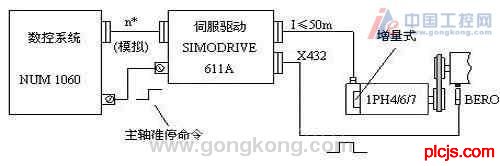

  下面以SIMODRIVE 611为例说明,在此系统中有位置监测功能,输入接口,可编程输入输出端子及大量的功能参数,可以很方便的进行功能的扩展和开发。此次准停机构改造的思路是通过PLC程序激活主轴定位功能后,由伺服系统检测主轴旋转到位的BERO脉冲信号(由无触点开关发出),然后根据设定的功能参数分阶段进行主轴定位操作,获得精确的主轴定位。利用伺服系统主轴驱动单元的可编程输入和输出端子,定义主轴准停功能和相应的参数。主轴定位功能见图1。

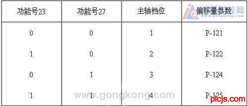

主轴进行准停时,主轴可能处在不同的档位上,可以选取两个可编程输入端子(E1~E9)用来定义功能号23和功能号27,用于监测主轴当前所处的档位。在某一档位下,主轴准停时的偏移量可选取参数P-121、P-122、P-124、P-125等来设定。参数的设定见表一。
表一 不同档位下的参数设定

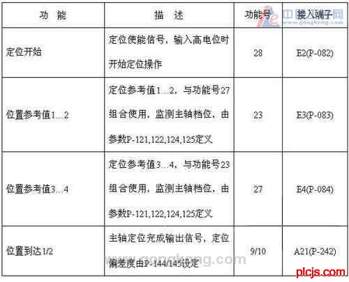

1.可编程输入输出端子的参数设定:
主要用于选取可编程输入输出端子,监控主轴档位,以及定位完成后的信号输出等,见表二(可编程输入输出端子的选取根据情况而定,本文只作示例,下同)。
表二 输入输出端子的参数设定

1
A21 位置到达1/2 (P-242 = 9/10)
E2为准停开始信号,E3、E4作为主轴当前档位监测输入,其具体定义见表一。A21为准停完成信号。
2.由无触点开关发出的BERO脉冲信号接入伺服系统面板的BERO输入接口(X432或X433),用于检测主轴准停位。

输出:主轴准停开始:定位开始 (E2)
主轴档位监测:位值参考值1…2 (E3)
主轴档位监测:位置参考值3…4 (E4)

5.主轴准停的控制流程
见图3所示。
图3 主轴准停的控制流程图
