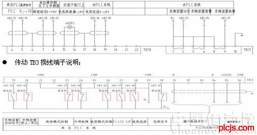

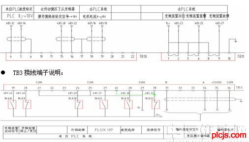

2.2矢量变频器的主从控制板
     (1)操作(主动)侧变频器端子接线说明
      TB10、TB11接线端子说明:
(2)传动(从动)侧变频器端子接线说明
      传动TB10、TB11接线端子说明:
      以上端子设计,为实现交流变频系统中,操作侧和传动侧压下电机的主从控制奠定硬件基础工作,同时也为变频器参数的设置提供依据。

     (1)交流压下系统网络组成中,在控制室内AB矢量变频器柜内的6号站为系统一个分站,通过硬线连接完成对变频器TB3、TB10、TB11端子的各项控制功能。

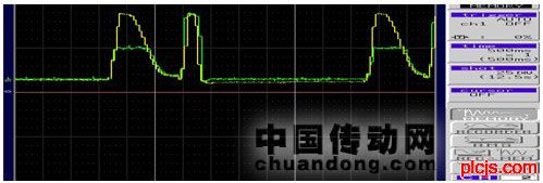

     根据以上问题小结中的现象分析,我们在参数中设置P184=19参数表示在1336-L9控制板上TB3的第27号端子高电位时,矢量控制系统将启用FLUX UP功能,该功能的使用将为电机增加一个维持启动电流,加快启动速度;运用HIOKI8841多通道示波器,对传动侧和操作侧变频器TB10端子的18、19号端子电机电流值的波形进行监测:发现两侧电机电流的大小差异很大,幅值不一样,波形也不一样,通过传动侧AN IN 2 SCAL 参数对来自操作侧变频器的转据给定值偏值系数进行修正。
4.1.3.改进后的应用效果
     (1)Fast flux up功能的使用,目的就是为了当主令回零时,在10秒内再次起动时候,有维持电流,增加了起动力矩,达到快速起动效果。
     (2)而且,由于降低了电流限幅,因此转动惯性也小了,够准确地停在目标辊缝值上。
     (3)将传动侧变频器给定值系数由2修正为3.5后,两侧电流波形一致了,电机温度差开始缩小,最后几乎接近一致。

     (1)操作侧和传动侧电机输出电流波形由差异较大,变为几乎相当。
操作侧和传动侧波形比较示意图如下:
      参数优化前的操作侧和传动侧的电流波形:
     从以上示波器,双通道测试波形数据来看,操作侧压下电机电流(黄色)要比传动侧压下电机电流(绿色)的最大值高于311A左右在这样的运行电流下进行长期生产,电机的本体温度自然会产生很大的差异。
参数优化后的操作侧和传动侧的电流波形:
     从以上示波器,双通道测试波形数据来看,操作侧压下电机电流(黄色)与传动侧压下电机电流(绿色)相比较,几乎相当。跟随行很好,实现了很好的负荷平衡效果。
     (2)操作侧变频电机在10小时运行过程中温度由70左右,逐步下降到了36度左右,与传动侧的35度几乎一样。
     综合效果就是操作工既能够快速起动压下电机,又能够准确地停在目标辊缝值上,由改进前的粗轧轧制一块钢需要76秒,变为改进后的54秒,大大加快的生产节奏。为我厂“三改四”工程的快速达产达效起到了关键的一步。
