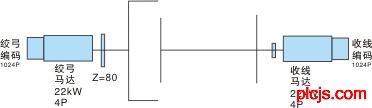

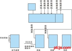

■ 主机和收线马达利用原有的编码器,采用闭环矢量控制模式,满足稳速精度的要求;
■ 收线变频器采用悬臂单绞专用变频器。汇川技术积累在线缆行业的多年经验,通过对绞线原理的深入分析,设计一款专用的悬臂单绞专用变频器。该产品利用32位DSP平台,集成无差速,有差速绞距计算公式,并直接在变频器内部执行,可以保证线盘在从小到大的过程中,保持线速度的恒定,从而保证绞距的稳定性;
■ 由于采用悬臂收线专用变频器,可以省去昂贵的绞距表,和排距表,同时有利于自主知识产权开发,减少对于非标绞距表的依赖程度;
■ 省去了加工复杂,价格昂贵的行星差速器,极大地降低了机械成本,具备竞争优势;
■ PLC控制程序,变频器参数设置非常简化,汇川技术提供完整的技术服务平台,遍布全国的服务网络和服务专家,可以及时响应用户的服务请求。
