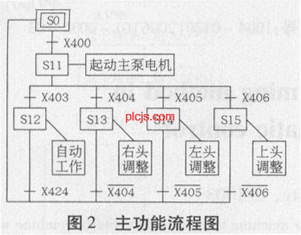

    第一步的定义可由顺序功能流程图描述,图2所示为本例主功能流程图。它从功能入手,以功能为主线,将生产过程分解为若干个独立的连续阶段(步) 。

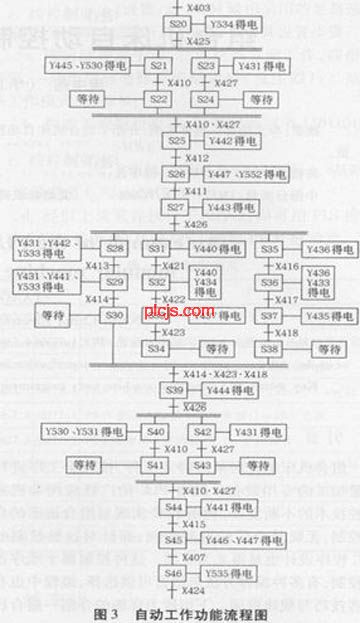

    分解的各步可以是一个实际的顺序步,例如步1,对应的动作是起动主泵电机,也可以是生产过程的一个阶段,例如步2为自动工作过程,其功能流程图见图3。
    从这两个功能流程图可以看到,它将各步的操作、转换条件以及步的推进过程简单明了地显示出来了,并体现出了具有单序列、选择序列、并行序列几种基本结构。例如步25至步27是单序列,实现了多工序的顺序工作;步12、步13、步14及步15构成了四分支选择序列结构,可实现三头同时加工、右头调整、上头调整、左头调整四种工况的选择;而步28至步30、步31至步34、步35至步38则形成了三个并行的分支,实现的是三头同时加工过程;步21、步22与步23、步24间也是并行关系,实现了工件上位降中位与主轴定位两个工序并行工作。该两个并行的过程间有同步问题,即步21 (工件上位降中位)与步23 (主轴定位)同时开始,但不同时结束,需要用并行序列的合并来同步(等待两个动作均结束) ,使之同时转入步25。三头同时加工时也有此问题。在顺序功能流程图的描述中,注意要说明各步间的转换条件、各步对应的命令与动作及相应运行状态。
图2 主功能流程图

    图4为主功能流程图的梯形图,图5为自动工作功能流程图的梯形图(只给出了一部分) 。先看步25到步27的单序列,其各步的控制规律为:若某步为活动时,则当它与下步间的转换条件一旦成立,该步即变为非活动步,而下一步成为活动步。当步为活动时,相应的动作和命令才执行,非活动步相应的动作和命令不被执行。这样步25是活动步时,会发右头快进指令(使Y442得电) ,直到快进到位(行程开关SQ4受压,转换条件X412满足) ,步25成为非活动步,右头停止快进(使Y442失电) ,步26成为活动步,工件开始从中位降下位(使Y447、Y552得电) ⋯⋯。选择序列各步的控制规律为:分支时,若一个前级步是活动的,则当它与多个选择后续步之间的哪个转换条件满足,哪个后续步就成为活动步,而前级步成为非活动步。合并时,若多个选择前级步之一是活动的,当该活动步与一个后续步之间的转换条件满足,则后续步就成为活动步,前级步成为非活动步。实例中步11为活动步时,四个分支的转换条件哪个成立则哪个分支步就会成为活动步。如果按动自动加工起动按钮,使转换条件X403满足,则会进入步12,开始自动加工过程,直到转换条件X424满足,分支合并循环到初始步,开始一个新的轮回。按照控制要求,整个加工过程中主泵电机需要一直处于运转状态,所以在步11中使用了置位Y430指令,而在步11成为非活动步后, Y430并不失电。并行序列各步的控制规律为:分支时,若一个前级步是活动的,则当转换条件满足,则多个并行的后续步同时成为活动步,而前级步成为非活动步。合并时,若多个并行的前级步均是活动的,当转换条件满足,则一个后续步成为活动步,多个并行的前级步同步成为非活动的。实例中步20为活动步时,执行装件指令,装件完毕,转换条件X425满足,步21、步23同时成为活动步,即停止装件,开始工件上位降中位和主轴定位动作。由于这两个动作不同时结束,因此插入了两个没有动作和命令的空步——步22、步24 (梯形图中相应的步进接点没有连接输出继电器) ,用于分别停止两个前级步,结束相应的动作,并等待两个动作均停止的时刻,一旦时刻来到(条件X410·X427满足) ,两并行步合并转换到步25。三头同时加工时,也有类似的同步问题,在此不再赘述。
图3 自动工作功能流程图
