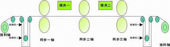

    该设备是压模生产厂家自行开发的三轴伺服高速高精度同步连轴压模机组。但根据加工不同产品和相应的工艺以及控制精度的需要,该设备实际由5个伺服轴和1个变频主轴组成。中间3个伺服轴为连轴同步轴。在中间三轴伺服同步连轴压模机组前后分别有1个伺服放料轴和伺服收料控制轴,分别用于在自动控制过程中的放料动作和收料动作。压模的模具由变频主轴直接驱动,由于压模模具下压进行压模加工动作时,被加工的物料必须静止地保持在加工台面上才能保证加工物料的高精度和高稳定性。因此系统的生产过程中,被加工的物料动作并不是连续的;而是断续的。经过一高速高精度定位后就静止停在被加工台面上等待压模动作。这样一来加工的物料之间虽然有张力但很难被准确检测出来,这就增加了控制的难度。于是在三轴伺服同步连轴压模机组前后的伺服放料轴和伺服收料控制轴分别加了位置检测开关,用来模糊控制放料和收料之间的张力,而没有采用压力传感器来检测压力进行控制张力。其系统工艺控制图如图1:
图1 系统工艺控制图
工艺动作说明

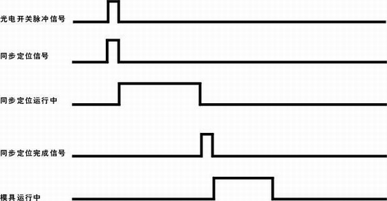

    如图1,当整个系统最初启动时,变频主轴首先得到启动命令旋转起来,并负责给模具一和模具二直接提供动力驱动。在变频主轴的轴承上套轴连接了一个高速光电位置检测开关,用于检测变频主轴的旋转次数,也就说变频主轴每旋转一转,高速光电位置检测开关就给出一个高速脉冲信号给Q-PLC。Q-PLC将其传送给运动控制器。运动控制器利用这一个高速光电脉冲信号作为同步一、二、三轴的位置同步控制启动信号。进行高速同步定位控制,高速同步定位控完成后。由Q-PLC程序控制过程中输出一个定位完成信号,定位完成信号作为模具一和模具二的向下压模动作启动信号,压模动作动作完成后,模具一和模具二自动返回。等待下一个周期的到来。
系统控制部分启动时时序图
    系统控制部分启动时时序图见图2所示

放料轴收料轴控制
    放料轴和收料轴则采用速度控制,放料轴检测到物带在检测一位置时,则启动速度控制,当放料轴检测到物带在检测二位置时,则停止速度控制。收料轴也采用速度控制,收料轴检测到物带在检测二位置时,则启动速度控制,当放料轴检测到物带在检测一位置时,则停止速度控制。利用这样方式可以不考虑放料和收料轴的半径的改变。

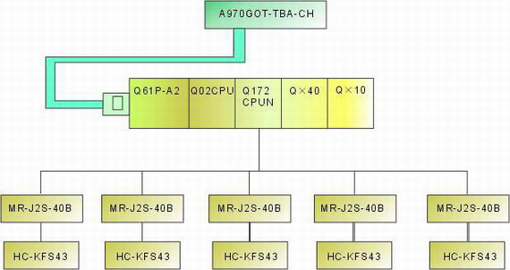

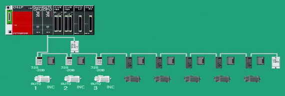

    该系统采用了三菱公司的Q系列PLC(Q02CPU)和MOTION运动控制器(Q172CPUN)作为整个系统的电气控制部分。Q02CPU主要用于协调整个控制程序的运行和管理,Q172CPUN运动控制器作为系统的运动控制处理器,协调和控制整个系统的运动定位控制。A970GOT-TBA-CH人机界面主要用于控制数据的输入和显示。如图3所示。
图3  系统硬件配置图
    伺服放大器采用了三菱电机MR-J2S-40B,该伺服放大器具有SSCNET高速串行总线通讯完全同步功能,控制器和伺服放大器之间的通讯循环时间最长为0.888ms。这样一来可以确保整个系统的高速响应和控制精度。

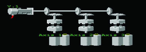

    在虚模式下可以设置虚模电机进行多轴同步控制。其控制图如如图5所示:
图5 三轴同步虚模式机械控制图
    图5中V.1电机为虚拟电机。可以通过虚模式程式对其进行速度控制和定位控制,从而实现其虚轴上的3个电机的高速高精度同步控制。
    在Q系列运动控制器的SFC专用编程软件编程过程中实模式和虚模式很容易地被用户切换。可以灵活地现实多功能的复杂控制。
