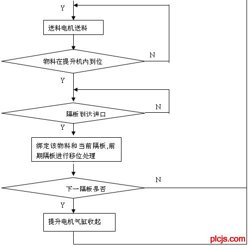

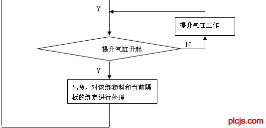

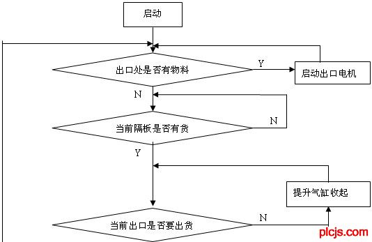

(1) 主要工作流程如下:分为进物料和出物料两部分进行平行处理
(2) 控制数据的设定:根据系统要求,可以通过网络由外部系统的主控单元设定数据,通过以太网传输至Twido控制器。也可以由上位机软机根据工艺直接进行设定。
(3) 控制功能的实现:物料由传送带送至入口处,PLC采集上位机信息,或根据内部逻辑控制,把物料送入提升机,到达指定位置,同时把该物料和隔板位置进行绑定,随着隔板的运动,PLC内部同时进行数列移位处理。到达指定出口升起提升机气缸,送物料至出口。

2) 提升机工作的安全可靠性。本系统高速工作时,低故障率是所有控制的前提,通过不同的安全检测元器件实现本系统的稳定工作。包括:入口、出口物料位置的检测;物料进入提升机位置的检测;提升机内工作气缸位置的检测;以及物料是否完全送出位置的检测。同时配置编码器检测隔板传感器的安全性。
3) 物料和隔板位置的绑定处理:
物料从指定入口进入,同时和该隔板进行绑定。利用Twido的数据寄存器功能可以很方便的实现此功能。
每个隔板绑定一对应数据移位寄存器,16只隔板和16个数据寄存器一一对应,寄存器随着隔板的提升同步进行数列移位。
对应隔板1的数据寄存器1:
寄存器1有16个位(BIT),预先定义每个位的含义:包括货物的入口信息、指定出口的信息、当前隔板的位置状态信息等。
例如:入口为2#入口,对应隔板号5、出口为4#,对应隔板号10、当前隔板位置为从隔板0#开始的第5#位。则对应的数据寄存器值为:
提升机工作时,隔板每提升一个位置,数据寄存器的值加1(当前隔板号加1)。当前隔板号等于该货物的出口隔板号(即出口4对应的隔板位置10)时,货物在该出口输出,同时寄存器清0,表明该隔板目前没有绑定货物。
