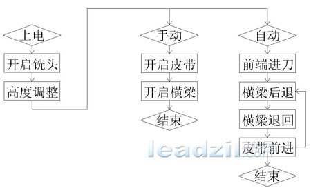

  2、加工方式单调,生产效率低下。其加工过程如下图所示:
  由上图可看出该设备的自动加工流程仅有:“单向进刀、空刀退回”一种工作方式,造成了加工板材的局限性,效率无法提高。

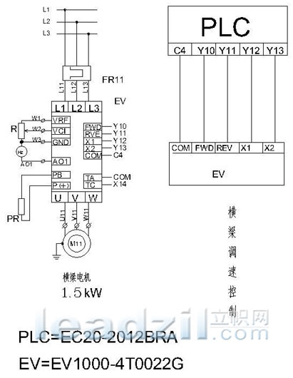

  1、经过研究和反复论证,我们决定采用艾默生EV1000-4T0022G的变频器替代液压伺服系统,用艾默生EC20-2012BRA的PLC替代原西门子产品。因艾默生产品的性能优越、质量可靠、价格适中且较易采购,所以我们作为首选配套产品。

  3、改造系统的硬件连线图:
  4、改造后的效果:
  改造完成后的横梁运行平稳,换向无冲击,调速方便。在自动加工方式下,由于增加了:⑴前端进刀,⑵后端进刀,⑶前后进刀三种加工方式选择,提高了工作效率,尤其是“前后进刀”功能,使工效提高了两倍。本次改造,大大减少了故障停机率,节约了维修费用。
