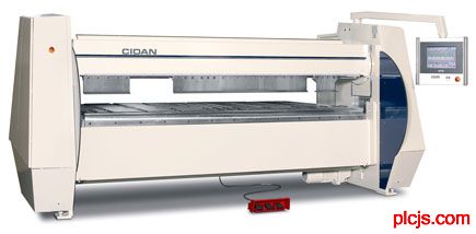

 1.硬件设计
  由PLC、中文触摸屏、传感器、伺服系统及传感器等组成整个控制系统,保证了设备的正常稳定运转。
  PLC:数字输人量为64条,数字输出量为48点。
  触摸屏:选择中文触摸屏作为人机界面。在触摸屏上设计了手动操作、记录清除、功能设置等功能菜单,并有设备切割速度、转动角度、合格品、废品数以及设备运行情况等显示。贝加莱智能化面板Power Panel使得操作相当方便。
  传感器:根据不同情况设备中采用了5种传感器:
  (a) 电感式接近传感器,检测物件运动或接触状态;
  (b) 磁开关,用于检测气缸的动作情况;
  (c)压力开关,检测整机压缩空气压力;
  (d)微动开关,检测薄膜是否被拉断;
  (e)安全开关,检测设备门是否闭上c
  绝对值旋转编码器:在设备工作过程中应精确测定转台和凸轮的运行位置,使具有断电保护功能;我们选择了绝对值编码器和对应的编码板。通过对编码板的设置,可以很方便地读出角度值。
  送料电机:该设备分为左右两个上料工位,每个工位都由一个直流电机进给电容条,通过编码器角度来控制启停,送料的推力通过调整直流电机驱动器来实现。
  伺服电机:转位和锯的电机均采用了伺服电机,转位电机为中惯量750 W,锯电机为小惯量1 000 W,均设置为速度控制方式。
  其它电气部件:在本设备中,还设计了电清洁仪,LCR测试仪,安全防护锁,开关电源和变压器等重要部件。
