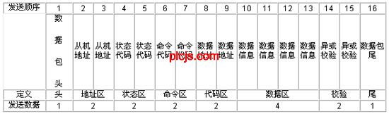

四、通讯协议
  正弦变频器内置标准RS-485通讯接口,其通讯协议格式如下表:
  表1 发送、接收数据包格式
  协议格式解释:
  数据包头:02H(数据包头的起始字节)
  从机地址:变频器为从机,变频器的本机地址即为PLC通讯的从机地址,由变频器的参数设定(主机为工控计算机或PLC可编程序控制器等)。
  状态代码:从机变频器的状态代码。即参数设定状态、运行状态、停车状态、故障状态和 工厂测试状态。
  状态代码:主机发送的命令代码,对从机进行相应的操作,如点动、启动、停车、读数据、写数据、清除故障等。
  数据地址:即变频器功能代码的地址(通讯)编号。
  数据信息:数据信息的定义,范围: 0-32000。无小数点,如:若功能代码内容为10.00,发送的数据为1000,若为50.0则为500。发送方式:先发高字节,再发低字节,将数据信息双字节的高 4位和低4位拆分并转换为ASCII码,先高后低发送。
  异或校验:数据含义:数据帧从机地址至数据信息的异或结果。既第 2字节第3字节异或的结果与,再与第4字节异或,以此类推至第13字节。处理结果:当校验结果小于等于1FH,则校验结果加20H。
  数据包尾:03H(数据包的结束字节)(从机地址、状态代码、状态代码、异或校验的发送方式:将命令代码的高 4位和低4位拆分并转换为ASCII码,先高后低发送)

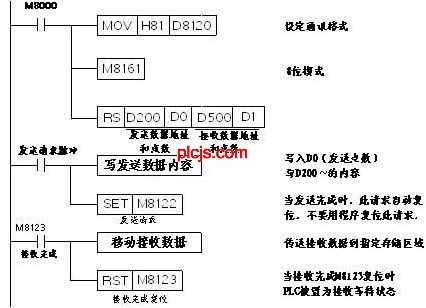

五、采用三菱FX1N系列PLC的通讯程序实例如下:
图1 PLC通讯程序实例
