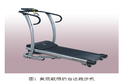

用跑步机比在户外路面上跑最大的好处就是跑步机提供了避震效果,大量消除了每一步伐的反作用冲击力,保护了你的膝盖关节,因此近年来倍受欢迎。跑步机的基本功能就是构建一条运动的跑道(跑步带),跑道的运动方向与运动者的跑动方向相反,但速度必须自动保持一致,这样就使得运动者能够在原地进行跑步锻炼了。如果说马达是跑步机的心脏,那么机电系统的功能就是跑步机的心肺功能。完善的机电系统,可以充分地发挥马达的功率效能。跑步机所使用的机电系统也在与时俱进,由早期的SCR系统发展到目前的PWM系统。现在市面上的跑步机大都使用PWM系统,比起旧式的SCR系统,现代跑步机的跑感更佳,跑起来更平畅自然,应用台达变频器研制的跑步机如图1所示。
