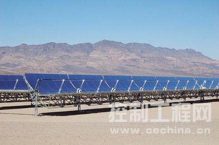

  太阳能制造蒸汽的技术已经出现了不短的一段时间,其中有些方法已相对成熟。这些方式普遍采用了抛物面槽式太阳能收集技术,并在这些通过表面反射集中太阳光线的槽上安置一些长长的管道,管道中形成的蒸汽可以达到700华氏度的高温,它们因此可被应用在电厂的许多方面。但是目前存在的问题是,这些蒸汽的温度与从电站锅炉中产生的蒸汽温度不相匹配,后者可高达1000华氏度,甚至更高。
