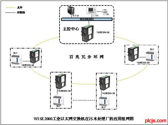

石岛污水处理厂自动化监控系统分二级,第一级是控制管理级(主控中心),第二级是过程控制级(污水处理厂PLC和泵站PLC)。由于污水处理厂厂区与泵站距离比较远,采用WISE2000-2M连接控制设备PLC可满足2公里内的网络通讯传输的需求。通过使用正维科技WISE2000系列工业以太网交换机实现了污水处理过程的实时监测与自动化控制。

四、网络拓朴图
