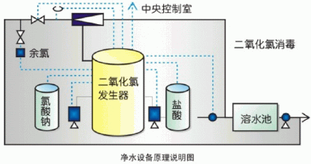

原理说明
化学反应在专门的反应箱里,通过PLC控制两路加热信号并及时的采集PT100温度信号,使反应箱始终保持在设定的温度,再通过PLC发出脉冲对计量泵进行控制加入ClO2药剂量,使适当浓度的ClO2与水的发生化学反应,达到消毒的目的。

    3. 报警控制:
    ◆ 压力水欠压、负压系统超压、缺原料--------报警,停计量泵
    ◆ 缺水、超温、高温-----报警,停止加热

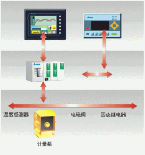

1.控制器:采用台达DVP14SS11T2+DVP04PT-S+ DVP06XA-S。主机DVP14SS11T2负责反应箱两路加热信号;并控制计量泵的频率达到控制加入反应箱的ClO2的药量。DVP04PT-S采集反应箱的2路温度信号;
    2.显示部分:采用台达DOPA-A57GSTD及TP04终端显示器。根据最终用户的不同选择采用不同的显示幕。
    3.米顿罗(MILTON ROY)LMI电磁驱动隔膜计量泵:(型号P766-y/流量0.08~7.6L/H/压力3.5bar)
    供给反应器ClO2,计量泵受PLC脉冲的控制,PLC每发一个脉冲,计量泵动作一次,输出一个冲程的ClO2,最大100次/分钟;计量泵的冲程可以手动调整,即计量泵每动作一次能够输出的液体的量,可设定0~100%范围。
    4.氯酸纳、盐酸采用电磁阀开关进行供给。
    5.反应箱的温度采集采用标准Pt100,用台达DVP04PT-S
    直接采集并转换,十分方便。
    6.ClO2浓度采集采用德国普罗名特流体控制(中国)有限公司的CDE 2-mA-2ppm型专用ClO2感测器,可以直接输出4~20mA到DVP06XA-S模块进行采集。

系统拓扑图
系统接线图
