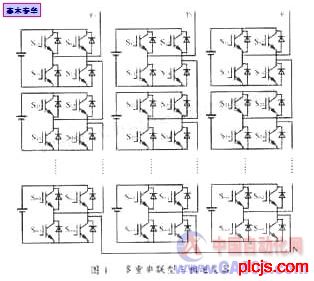

图1为采用多重串联方式的三相逆变器。每一个单元逆变器是一个单相全桥逆变器,有独立的直流电源,在电动车上,是由独立的蓄电池提供。因此,降低了多个蓄电池串联带来的危险性,便于蓄电池的拆卸。

设m个单元逆变器串联,如果每个单元逆变器直流侧蓄电池电压相同,则可组合出的电平数为m;如果每一个单元逆变器的蓄电池电压不同,则组合出的电平数将会大大增加。设逆变器由两个蓄电池电压分别为Va和Vb的单元逆变器组成(Va>Vb),则可输出的正电平有Va+Vb,Va,Va-Vb,Vb。若Va=Vb,则正电平数量为2;若Va≠Vb,且Va-Vb≠Vb,则正电平数量为4。可以看出,通过适当选择电压比,可以增加输出电平的种类。以下分析均假设蓄电池电压相等。

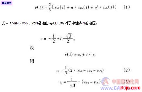

当采用空间矢量控制时,逆变器输出矢量可表示如下:

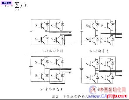

在多重串联型结构中,每一单元逆变器有三种状态:正向导通,反向导通和旁路。如图2所示,当S11,S14开通,逆变器处于“正向导通”,输出正向电压;当S12,S13开通,逆变器处于“反向导通”,输出反向电压;如上桥臂全部开通或下桥臂全部开通,则逆变器处于“旁路”状态,不输出电压。

对于三相n重串联型逆变桥,由以上分析可知,每单相可输出2n种电压,则三相可组合出的空间电压矢量个数为8n3。考虑到输出矢量必须维持中性点电压的稳定,在静态坐标系中可行的空间矢量种类数量为3(2n)(2n-1)+1[3>。则对于三相二重串联型逆变桥,可选择空间矢量个数为37。

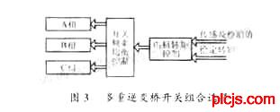

多重逆变桥开关组合的原理框图如图3所示。
由于多重逆变器存在开关冗余状态,即对于同一个空间矢量,可通过多个开关组合实现,这是由于多重逆变器的特点决定的。由于开关组合不再唯一,为使每一开关器件工作频率相等,在选择空间矢量后,还需要进行开关频率均衡控制,选择合适的开关组合。

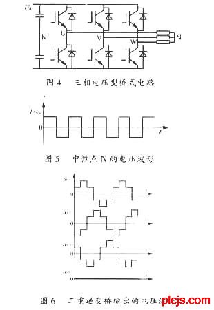

对于图4所示的两电平的三相逆变器,以N′的电压为参考电压,则
其中性点N的电压是脉动的,脉动幅度为Ud/6,波形如图5所示[3>。对于多重逆变器而言,其输出的电平有多种,以二重逆变器为例,假设每单元逆变器直流侧电压为Ud,输出的uUN′,uVN′,uWN′是阶梯波,阶梯波的电平分别为Ud,2Ud,如图6所示。设uN=Ud,由
可见,在二重逆变桥工作过程中,通过合适选择输出矢量,中性点N的电压可以保持恒定。

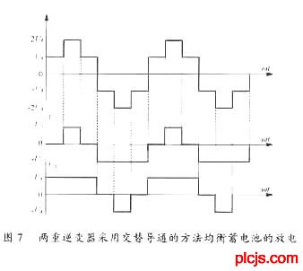

由于电动汽车的工况随着驾驶情况的不同而改变,因此电机的电压也是在随时波动。对于多重逆变器而言,并不是所有电池都参与电流的提供。在低调制系数下,仅有少数电池贡献电流。这部分电池相对其它电池而言,放电速度更快些。
为平衡电池的放电,有人提出采用交替导通的方法,均衡电池的放电[4>。这一方法用于两重逆变器时,开关波形分配如图7所示。
