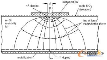

  制造稳定、高度线性且耐用的硅温度传感器的方法之一是利用扩散电阻原理(图1)。
图1 “扩散电阻”器件提供圆锥形电流分布
  芯片尺寸约为500x500x240μm。芯片的上表面覆盖着二氧化硅绝缘层,上
有一个直径约为20μm的金属化切割孔。整个底面都经金属化处理。
  这种排列通过晶体提供圆锥形电流分布,因而得名为“扩散电阻”。此类排列的主要优点在于,传感器电阻对制造公差的依赖程度有显著降低。
  靠近金属化孔的区域决定了电阻的主要部分,因此电阻的构建独立于硅晶体的尺寸公差。扩散到金属化表层下面晶体内的n+区域则降低了金属-半导体结点处阻挡层的效应。
  但这种配置与极性高度相关,并且需要径向引线封装。有时还会在安装传感器时引发一些问题,因为其极性并非总是那么明显。

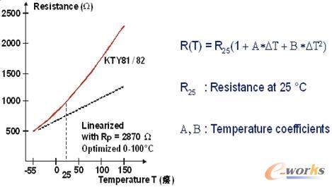

  扩散电阻技术是恩智浦半导体KTY系列硅温度传感器的基础。该技术能够进行高度精确的温度测量,因为它们可以在整个温度范围内呈现真正线性的温度系数(图3)。
图3 扩散电阻传感器的线性特性(恩智浦半导体公司的KTY 81/82)
  随温度而变化的电阻值可以用与类型有关的常数A和B来计算。在需要更高线性度的场合,可以很方便地添加线性化电阻器。

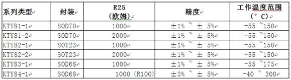

  汽车应用包括油温检测、引擎冷却、车内温度控制和柴油喷射等。表1显示了恩智浦公司适用于汽车应用的系列解决方案。
表1 恩智浦公司提供的一系列硅温度传感器解决方案
