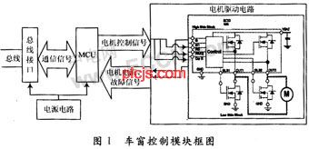

  通过对电动玻璃升降器国家标准的分析,电动车窗控制模块的控制对象就是一个供电电压11~15 V,工作电流不大于15 A,堵转电流不大于28 A的永磁直流电机。车门控制模块的电路主要由以下几部分组成:电源电路、微控制器部分、电动车窗驱动电路、总线接口电路等,车窗控制模块的框图见图1。
  其中微控制器采用单片机PIC18F2480,该单片机片内集成了A/D,PWM,CAN控制器,URAT,SPI等很多非常实用的功能。采用单片机PIC18F2480控制功率器件的开关动作,同时对系统状态进行实时监控,接收故障反馈信号,并通过车载网络实现与中央车身控制器及其他车门控制器的故障信息和按键控制信息的交换,从而及时在用户界面上显示故障内容并对车门进行实时控制,确保了行车安全。
2.1 电机驱动电路的设计
  车窗电机主要由飞思卡尔的智能功率模块MC33486外加两个MOSFET组成一个H桥来驱动实现电机的双方向控制,两个MOSFET的内阻、温升、电压都和MC33486相匹配,在本设计中采用STB55NF06T4,D2PAK封装。其正常输出连续电流最大达到为10 A,最大峰值电流可达35 A,直流输入电压范围较宽,达8~28 V,当电压高于28 V时具有过压保护功能,对高端及低端均能过流保护,斩波控制下频率可达30 kHz,对检测到的高端输出电流具有镜像特点。这些器件已提供了完善的故障检测及保护功能,因而避免了采用过多的分立元件,大大减小了模块体积,并提高了模块的EMC(电磁兼容)特性。
