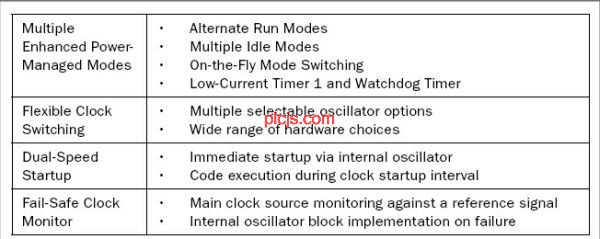

  功率管理微控制器无需外部元件,为设计人员提供了片上闪存、最大的系统效率、更强的系统稳健性和最低的成本与板空间。多个功率管理模式为设计人员提供了在不同模式间切换,以及在应用软件中整合节能程序的灵活性。这些创新性解决方案被开发来让微控制器能够更高效地执行功率管理任务,是备受汽车嵌入式系统设计人员欢迎的有力工具。微控制器在其工作频率范围上提供灵活的功率管理技术正是设计人员所希望的。功率管理微控制器必须具有通用性,给予设计人员技术可行性、成本效益方面的多种选择,以解决与先进汽车车身控制系统可靠的低功率工作相关的复杂挑战。表1总结了微控制器的功率管理功能,可供设计人员为其车身控制电子模块选择微控制器系列时参考。
微控制器的功率管理功能

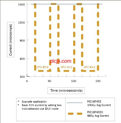

  理想的微控制器系列应该为设计人员提供一个能够创建创新性节能程序的平台。该平台应该包括丰富的片上外设,比如可选振荡器和多个晶振模式、外部时钟模式、外部RC振荡器模式,以及可在软件控制下生成多个时钟频率的内部振荡器模块。图1即是一个基于功率管理微控制器的节能实例。
一个基于功率管理微控制器的节能实例
  低功率和可靠工作是车身控制ECM开发的主要考虑事项。图2所示为功率管理微控制器实现灵活控制和最佳低功率工作以把总体电流消耗将成本减至最小并降低功耗所需要的功能范围。
  用于可靠的低功率工作的主要片上构建模块包括一个内部振荡器、睡眠模式、上电复位(POR)功能、掉电复位(BOR)、器件复位定时器 (DRT)以及上电复位定时器(PWRT)。内部振荡器对满足功率管理微控制器的必需性能要求至关重要。内部振荡器的性能可调,同时在电压和温度范围上具有稳定性,故可提供大量选择,从而让设计人员得以更严格地控制ECM的功耗,适应在线变化,减少外部元件数目,最终降低成本,提高性能。
