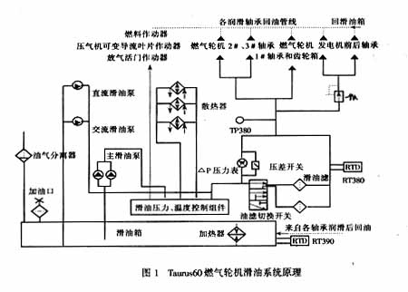

1、Taurus60燃气轮机的滑油系统介绍
    Taurus60燃气轮滑油为燃气轮机轴承、发电机轴承和齿轮箱轴承提供润滑油,同时也为压气机可变导流叶片作动器、燃料作动器和放气活门作动器提供增压滑油,控制上述作动器的位置。
    滑油系统中温度传感器RTD和压力传感器TP380的安装位置见图1。

    Taurus60燃气轮机组滑油温度传感器RTD共有两个,分别为滑油箱RTD(RT390)和滑油管RTD(RT380)。滑油箱RTD安装在滑油箱内,感受滑油箱滑油温度,当滑油箱滑油温度低于设定值(65℉)(18℃)时,PLC命令滑油箱加热器启动,给滑油加热;当滑油箱滑油温度达到设定值70℉(21℃)时,PLC命令滑油加热器停止运行。滑油管RTD安装在主滑油管上,感受系统滑油温度,当系统温度高于设定值160℉(71℃)时,启动报警回路报警;当系统温度再升高超过设定值165℉(74℃)时,启动燃气轮机紧急停车回路,燃气轮机停止运行。
    PLC还可控制滑油散热器的工作,当系统温度高于设定值100℉(38℃)时,PLC命令1#、2#滑油散热器冷却风扇启动,给系统散热;当系统温度低于设定值90℉(32℃)时,PLC命令1#、2#滑油散热器冷却风扇停止工作。1#、2#滑油散热器风扇的工作是由PLC根据系统温度控制风扇变频器的输出,从而实现滑油冷却风扇的平稳调速,因此滑油温度的调节十分精确;当滑油温度超过140℉(60℃)启动3#散热器风扇,它是由继电器控制的。
