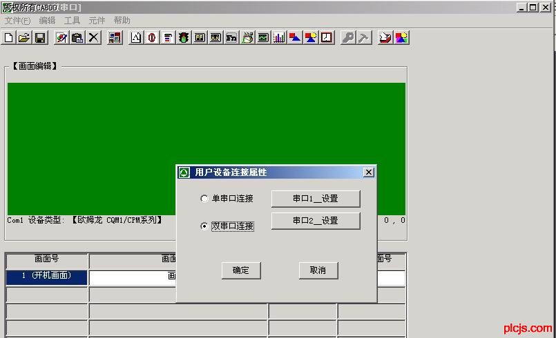

1、POP-D型文本与丰彰VIGOR PLC的通讯参数设定
   点击JUMBO软件图标,进入工程画面组态软件工作界面并选择“新建工程”项,桌面上弹出如下工作画面:
                  图二、双串口连接设定画面
    选中“双串口连接”项,由于VIGOR PLC连接在COM1端口,点击“串口1_设置”项,进行PLC的通讯参数设定,VIGOR PLC的通讯协议为其专用协议。

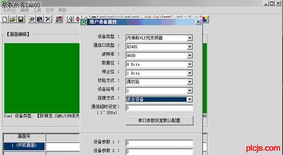

2、POP-D型文本与多台丹佛斯变频器的通讯参数设定
    丹佛斯变频器通讯协议为Modbus RTU, POP文本作为Modbus RTU主站,变频器作为Modbus RTU从站,可连接多台变频器。本次方案通过COM2的RS485总线端口连接3台丹佛斯变频器。
    在上一个画面中点击“串口2_设置”项,弹出如下用户设备属性子画面:
          图三、 多台变频器通讯参数设定画面
    从上图可以看出,连接多台串口设备时,要求串口设备的通讯协议支持多台连接,并且设备的通讯参数相同。选择“连接方式”项为“多台设备”,不同设备的地址为不同的站号。另外选择多台串口设备连接时要注意以下事项:
u 为方便用户编辑工程文件,若选择多台设备时,设备属性中的设备站号作为放置不同元件的默认初始站号,但是各元件最终的站号选择由各元件属性中的站号确定。若选择单台设备时,则设备属性中的设备站号作为所有元件的站号。
u 注意所放置元件的站号应当与所对应的PLC或其他串口设备的站号一致。否则可能导致通讯失败。
u  元件寄存器地址映射请参考所连设备厂商提供的技术手册。
