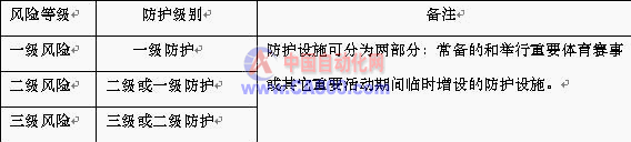

1)根据体育场馆的不同风险等级,要有相应的防护措施对其进行防范,以保障其安全,这就是防护级别的概念。安全防护的级别也可划分为三个等级,由高到低分别是:一级防护、二级防护、三级防护。
2)防护级别的确定,原则上应与风险等级相对应。即一级风险单位应达到一级防护要求;二级风险单位应达到二级防护要求;三级风险单位应达到三级防护要求。
3)有的体育场馆如因特殊需要,或因周边治安环境复杂,又远离公安机关等因素,也可对其的防护级别进行高配,即对风险等级低的体育场馆配备高于其对应防护级别的防护措施。
4)当体育场馆除举行体育比赛项目外还考虑多功能使用时,设计时还应注意满足相关使用时的安全要求。
可由下表简明地表述:
表2 防护级别与风险等级的对应关系表
各防护级别安全技术防范系统的配置
可由下表简明地表述:
表3 各防护级别安全防护系统配置表
