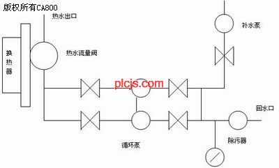

供水系统结构参见图1。二次供水温度PID控制比例阀的开口(热水流量阀)回馈二次温度。二次回水压力,控制回水压力(变频器)回馈回水压力。
                         图1 生活热水系统结构
