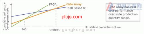

1、          低成本:即使是小批量的数字电路,仍能实现低成本,原因在于实现相同的功能,FPGA使用LUT等浪费的资源比较多,而门阵列则不存在这个问题,所以实现相同的功能,门阵列所使用的资源数量要远远小于FPGA,从而减少电路面积,降低总成本。

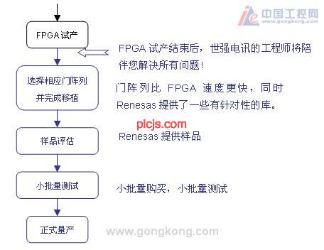

门阵列产品的开发流程
    针对市场上常用的FPGA,瑞萨电子均可提供对应的门阵列产品。世强电讯将提供从FPGA顺利移植到瑞萨电子门阵列产品的技术支持与服务,帮助您解决成本压力,以及一切技术问题。
如果您想更深入的了解瑞萨电子的门阵列产品,获取新产品资讯以及数据手册,或者其他技术支持,请联系瑞萨电子授权代理商世强电讯。

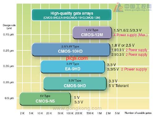

    瑞萨电子的门阵列产品目前已经涵盖到5M逻辑门,可以从非常广的范围内对客户的设计进行支持。目前已经在工业控制和通讯等领域得到了广泛应用。瑞萨电子(原NEC电子)的门阵列和嵌入式阵列提供丰富的宏,包括用于高速接口如SSTL2、SSTL3、和 LVDS的I/O 宏,以及用于串行控制器和外围接口的功能巨宏元。为了更高的集成度,嵌入式阵列中也有标准单元IC的存储器。
图3  Renesas简便门阵列产品阵容
